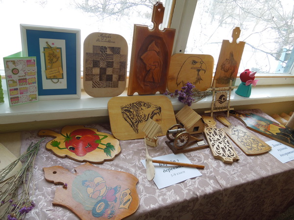

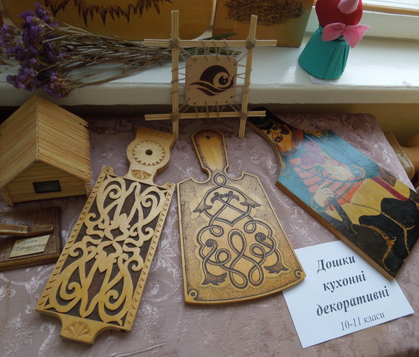

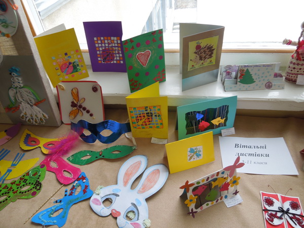

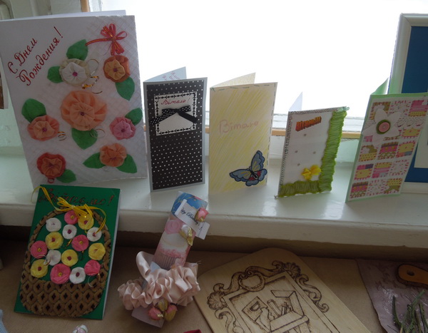

    Виставка до дня технологій в школі.
    Майстер-класи до дня технологій.

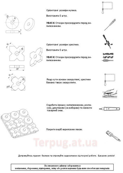

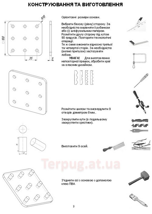

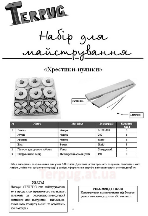

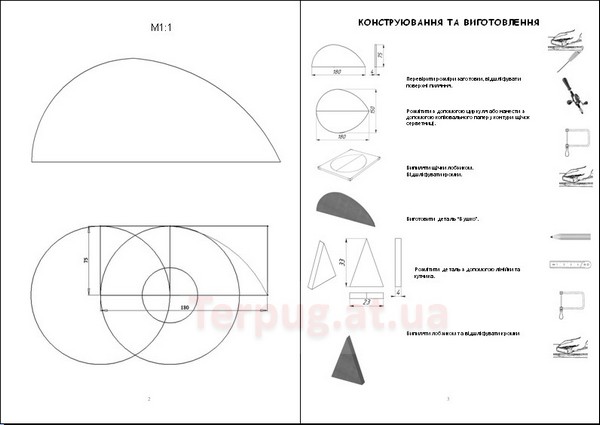

    На слідуючий рік 5-ті класи будуть навчатись за новою програмою, дві години на тиждень. Останні роки - одна година. Плануємо замовити у виробників конструкційних матеріалів біля 15 виробів.
    Різнопланові, як за призначенням, так і за матеріалами. У діток та батьків буде можливість вибору, тобто класом зможемо вибирати виріб за бажанням. "Рукасті " будуть працювати за індивідуальним планом.
    Викладу фото готових нових виробів. Нагадаю, кожен учень забезпечується конструкційними матеріалами та паперовою інструкцією щодо виготовлення (2-6 сторінок А4).

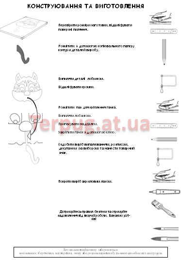

    Іграшка "Хрестики-нулики"
    Нижче, орієнтовна інструкція щодо виготовлення.

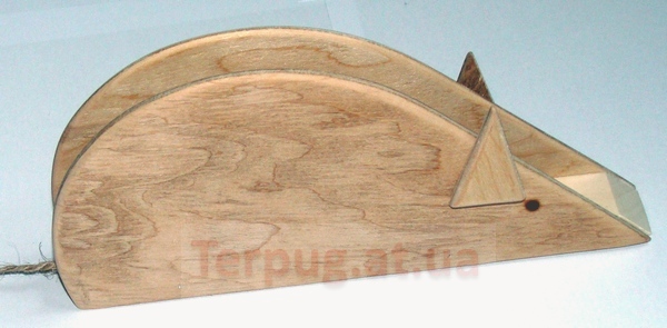

    Лінійка кухонного приладдя.
    Для 5-х класів - серветниця "Мишка"
    Матеріали: фанера, деревина липи, шнур, цвяхи, клей ПВА.
    Інструменти: лобзик, шліфпапір, ручний дриль.

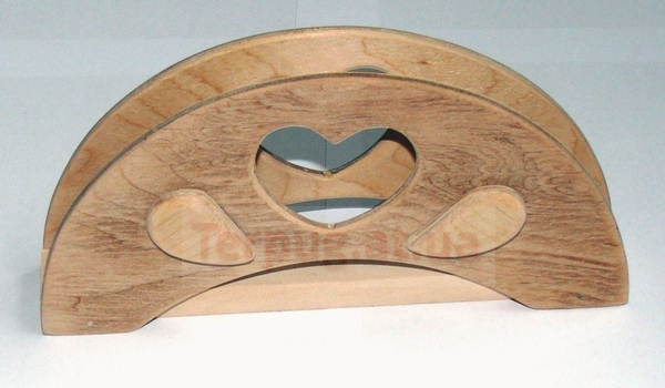

    Продолжу тематику кухонной утвари.
    Салфетница "Сердце", для 5-х классов, материалы и инструменты те же, что и для мышки.

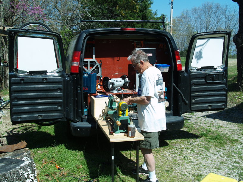

    Решил давать ссылки на интересные и познавательные технологические проекты в сфере образования в разных частях мира.
    Мобильный проект "Вокруг америки" - http://www.turningaroundamerica.com/about.html .

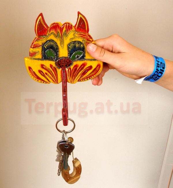

    Фанера товщиною 4 мм.
    Випилювання лобзиком, склеювання, випалювання, розпис.
    Для учнів 5-х класів

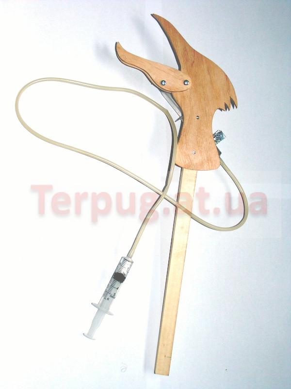

    Іграшка "Кокаду"
    Випилювання, гідравліка.
    З’єднання гвинтами, саморізами.
    Виготовлення та застосування хомута із жерсті.
    Рекомендовано для 6-х класів.
