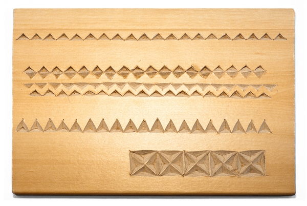

    Тренуємося спочатку на вагонці (МДФ), потім переходимо на липу.
    Кожен учень забезпечується матеріалами індивідуально. Вироби забирають додому.

    DSCN3892.png Починаю вчити різьбленню спочатку на липі елементи шнурочок,драбинка,ромбики і тд,так само як колись мене в школі вчили,я навіть маю свій робочий зошит з оцінками:) Елемент вічко виконується за допомогою звичайного цвяха в якому просверлений по центру отвір на 1мм,цей елемент використовується тільки в гуцульській різьбі,якщо маєте сверлильний станок то можете самі його зробити,або я можу вам його купити,бо я якраз завтра їду з Тернополя на рідну Косівщину і буду в суботу на ринку,там багато всяких інструментів продають для різьби по дереву,ось наприклад циркулі такі
