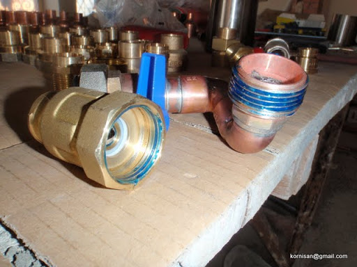

    В Киеве - тут хороший выбор анаэробов/химии.
    Использую локтайт-нить и анаэроб:
