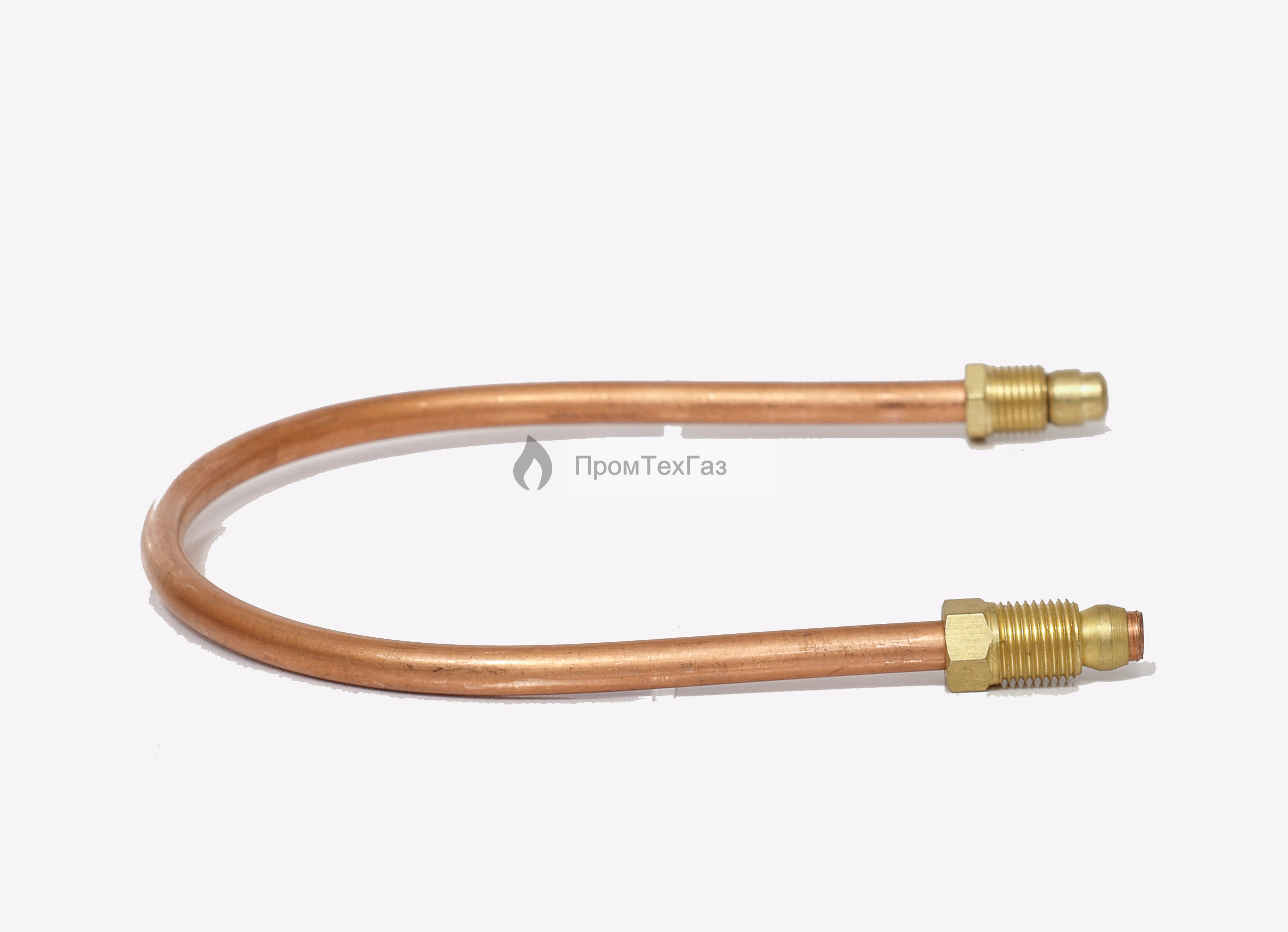

    Купил трубку такую.
    1) Конец верхний на фото с короткой гайкой вкрутил автоматику. Гайка зашла до упора в отличие от родной. Затянулась похоже от упора внешнего корпуса гайки к автоматики. А должна не докручиваться и давить внтури.
    2) этим же коротким кольцом вкрутил в большую горелку. Болтается. Не зажимает.
    3) Поставил короткую гайку в автоматику. Поставил длинную гайку в большую горелку. Зажал. Обе гайки вошли до конца.
    Чую сифонит. Намылил. Сифонит на большой горелке Между гайкой и трубкой. Снял.
    Гайка сжала развольцованную трубку и снялась с трубки.
    Ищу трубку такую же только с обоих кольцов запресованная и сдлинными гайками. Родная длинна около 24 см.
