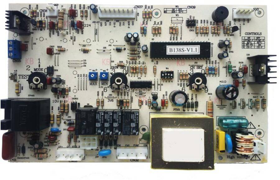

    Предохр. один, потом перемычка, нашли причину вроде как диоды их там 4 штуки и не работают.А вообще я спрашивал может ли быть такое как я описал

  2. djclyde
    да может - в случае когда предохранитель на нулевом проводе , цепь разомкнута, а фаза поступает через обмотку транса.....
  3. djclyde
    диоды 1N4007 ... 1А-1000вольт. чем по вашему вы их спалили...
  4. djclyde
    да и если бы они были пробиты то электролиту бошку сорвало бы
  5. djclyde
  6. djclyde
    и ваша плата от прага ruby
    они совместимы - но сапфир комплектовался
    а это роктерм руби

    Покажи стрелкой где стаб.5v
  8. djclyde
    мой телефон стрелки не рисует)))
    трилапая микруха на радиаторе с маркировкой L7805...
