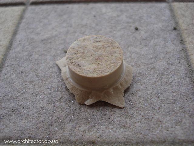

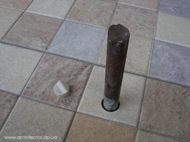

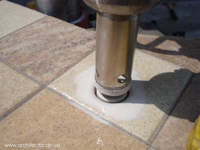

    Мощь. Сверлить керамогранит не так легко..
    Что это такое интересное на последнем фото?

    Это то что заполняло дырку в керамограните:-D То что высверлили.
  4. Dmitry
    4.348
    743
    а, пробка:)
    Такое загадочное фото получилось...

    Если идет речь о диаметре 6,8,10,12мм. то достаточно перфоратора (в режиме сверления) с новым буром, а не отживающем :) и водой.
    Сверлами дороговато выходит.
    А большие диаметры 30,40,50 и т.д. мм. красиво только алмазной коронкой :(

    какой керамогранит сверлится буром а какой ломается. я только алмазами сверлю и не парюсь. по нескольку десятков дырок на сверло выходит и ладно. Ну что разве дорого 1-3 грн отверстие? Учитывая что платит клиент. За красивые отверстия он охотнее платит. Я заранее показвал коронку и говорил сколько стоит, и заодно показывал суперровное красивое отверстие - ниразу не было возражений. Люди любят когда им красиво делают. (то ли клиент у нас не тот))
