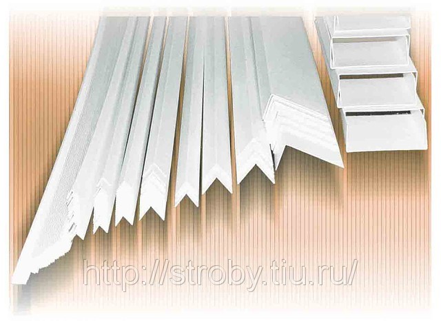

    Мужчины, исходя из своего опыта, подскажите пожалуйста, как можно выйти из следующей ситуации: углы санузла не выведены под 90 градусов, плитка положена. Начали собирать душевой уголок, поставили его в угол, и...O=- обнаружили, что между поддоном и стеной а также между шторкой и стеной остается щель см 2 шириной. Чем можно заделать эту щель? SOS

    Если бы зазор был меньше 10 мм. можно было поставить пристенную планку "Равак", но в вашем случаее - ужас. Может профиль от металлопластикового окна - наличник. Но неровность будет все равно видна, увы.

    Re: Секрети сантехники! Всё гениальное просто, или как выйти из ситуации...
    :( Та отош... Мало кто из заказчиков понимает "Выравнивание" стен...
    по теме... Нужно придумать "добор" по цвету бокса...
    Из простого уголок пластиковый. 10х30,20х30,30х30 (по вкусу)...
    А если раскидать по сторонам этот зазор,А потом в эпик уголки Равак для ванной они пошире,И герметик Каско стоит сто гривен но толковый,( среди отделочников мало людей понимающих что будет потом после них)
