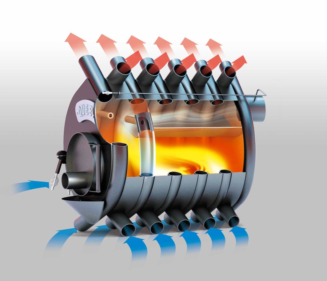

    Недостатки- в киевских печах и в большинстве украинских булерах подача вторичного воздуха связана с конвективными трубами.(2-я и 3-я труба) т.е снизу заходит холодный воздух, прогревается, потом часть его поступает прогретым в помещение, а часть через трубки-дожигатели подается во вторую камеру. Так вот, при "засорении" дымохода тяга уменьшается, и в помещение из 2-й и 3-й трубы поступает дымок (обратная тяга через дожигатели). главное вовремя уследить засорение дымохода и вовремя почистить дымоход, иначе дым попадает в помещение. В Николаевских печах (видел на выставке )обратил внимание на то, что подача вторичного воздуха идет не через конвективные каналы, которые обогревают помещение, а сзади печи в нижней части. Это позволяет избежать задымления помещения (в теории), но дымоход все равно нужно чистить. И такая конструкция подачи вторичного воздуха не на всех моделях николаевских печей, часть сделана также, как Новаслав, Везувий и подобных.

    А де знаходяться ці канали?dntknw

    Вот на фото , во второй и третьей трубе.
    Конфигурация может отличатся, суть та же.

    Дякую! Я вже думав ,що в мене прогорів.Одного разу хотів швидко роздмухати грань-подув пилесосом.З труби, де синя стрілка, пішов димок.Виявляється ,що це нормально.
