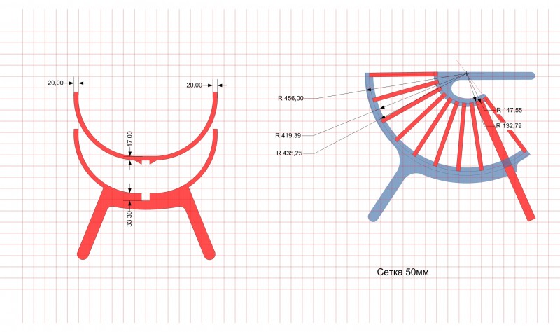

    376
    Це правда,тим більше ножки 40х60 мм,(і дуги на ребро),зламати людським зусиллям--нереально.

    Цікаво, а чи можна аналогічно зробити крісло-качалку?
  6. maratura
    maratura Прораб
    238
    376
    Без проблем.До крісла з 4-ма ногами,знизу примудрити дві паралельні дуги.

    Молодец! очень понравилось.Где взять такие шаблоны? хотя бы из бумаги.
  8. maratura
    maratura Прораб
    238
    376
  9. Сергей 1954
    Сергей 1954 Бригадир
    248
    197
    Спасибо,попробую сваять!
  10. maratura
    maratura Прораб
    238
    376
    Коли конкретно почнете ваяти,пишіть мені в ПП.
    Підкажу нюанси.
