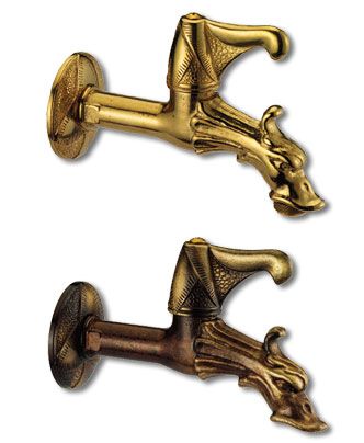

    Очень хочу латунные краны со штуцерами, под старину. Может кто-нибудь посоветовать, где их можно купить?
    Видела красивенные фирмовые, с головами драконов. Но цена больно кусючая, тем более, что их надо два - один для воды из скважины, а второй - для воды из цистерны, установленной сверху душа-туалета.
