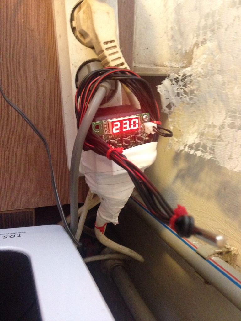

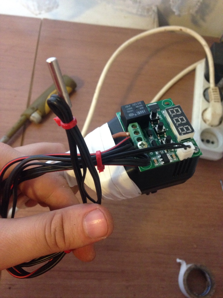

    [​IMG][​IMG]
    Слепил вот такую ерунду сегодня для котла 7квт парапетного с закрытой СО -- комнатный термостат "колхоз стайл".
    Выставил температуру 22 градуса. На котле мощность на второй отметке.
    Работает так как уже давно тут описано: при достижении заданой температуры воздуха термостат отключает циркуляционный насос, котел нагревает сам себя без циркуляции до градусов 45 и отключается.
    Потом когда температура воздуха падает -- включается циркуляционный насос, охлаждается водой внутренне насоса и соответственно включается горелка.
    Понимаю что хорошо бы отключать ещё и подачу газа на горелку что б котел не грелся просто так во время простоя насоса, но лезть к газовой части котла не хочу. А так + ещё одна батарея на кухне. Может сниму кожух и утоплю дополнительно если лень не будет.
    Если это (цена вопроса 148грн + валявшийся без дела блок питания 12в0,3а, пол мотка изоленты и пара-тройка стяжек).
    Даже если это даст экономию 15% и отсутствие перетопов -- оно того стояло :)

    Можно засечь за 6 минут, я так делал, к полученному потом прибавляем ноль.
    --- добавлено: 17 жов 2015 у 23:13 ---
    Видел такие в интернете, пишите как будет работать, этот бюджетный термостат как раз самое оно в наше время.
    Сколько длина провода с датчиком?

    @o.neymark,Поверьте оно с экономит,если возможно поделитесь своими наблюдениями через месяц.Интересно из каких деталей собрали термореле,если можно киньте ссылку.

    Та да. Я недавно нормальный недельный програматор в дом 300+ метров на Будерус 24квт новый поставил. Но в доме этом -- то есть люди то нет (на работе) и имеет смысл поставить с регулировкой по времени.
    А на эту "игрушку" больше ради "а что получиться" ставил -- в этом доме постоянно проживает человек -- нет смысла играться ч регулировкой по времени. Достаточно контроля температуры. Но работает цяцька, вроде, норм. По хорошему -- надо корпус слепить, но быстрее куплю заводской тогда ))))
    Длинна провода -- сантиметров 30наверное, даже не особо внимание обращал. Но там, я так понял, можно и другой датчик подключить -- провод не припаян, а на разъёме.

    Я понимаю, что это не недельный, и в течении суток тоже нет регулировок?
    Ну в любом случае, даже ручками регулировать неплохо!

    Я купил само реле готовое. Прицепил только блок питания и циркуляционник.
    Покупал на сландо Терморегулятор термостат (МОДУЛЬ) -50 - +110 / 12В Реле контроля t
    http://krasilov.khm.olx.ua/obyavlen...odul-50-110-12v-rele-kontrolya-t-IDefFOs.html
    Ок, хоть немного пойму сколько оно экономит -- отпишусь

    Да, он просто "не знает" который час))
    Так а зачем? Я выставил 22 градуса и пусть все время их держит. Там живёт пенсионер которая даже на улицу не часто выходит, не то что на долго... Так что -- именно там он оправдан в самом элементарном варианте
