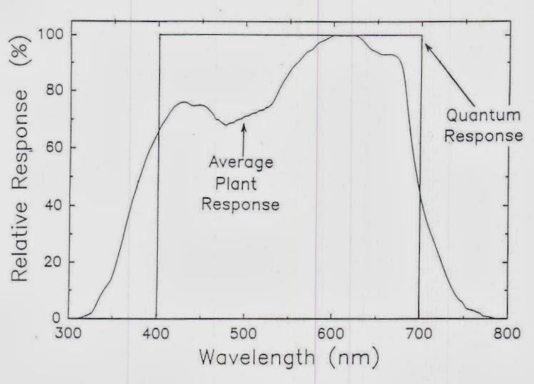

    У Меня возникла проблема с выбором датчика освещенности :(. Дело все в том, что большинство фотодиодов чувствительны в инфракрасном диапазоне, то есть рабочий диапазон у них от 0,38 мкм и до 1,1 мкм с пиком в 0,68 мкм, а это инфракрасное излучение (нам нужен диапазон видимый 0,38 – 0,78мкм, зеленый и синий спектр). То есть такой датчик будет измерять температуру неба O=-, а не освещенность.
    Какие есть предложения?

    Вот нашел график спектра который поглощают растения
    Как видно их "интересует" не только зеленый диапазон :banka:
