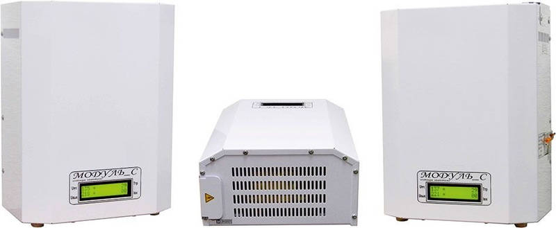

    У Днепростаб (бывшая Электролаборатория , Донецк ) есть универсальная классная модель
    Стабилизатор напряжения тиристорный Модуль-С УСН 916/3 (9кВт)
    Рабочий диапазон входных напряжений,В 85-302 !!!
    Или УТОЧНЕННЫЙ вариант стандарта -
    Стабилизатор напряжения тиристорный Модуль-С УСН 909-1 У (9кВт)
    Мощность 9000Вт
    Выходное напряжение (точность) 220 В+-4%
    Диапазон стабилизации 126-265 В
