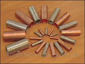

    Для соединения опрессовкой используют гильзы ГМЛ ,ГМ и соответствующий инструмент ПК-16, ПК-35 из дешевых около 300гр . Наконечники типа НШВИ для этого не предназначены.
    По опрессовке почитайте русский форум ******
    ну и инструкцию ВСН 139-83 http://www.derev-grad.ru/stroitelst...139-83--instrukciya-po-okoncevaniyu-soedi.pdf
