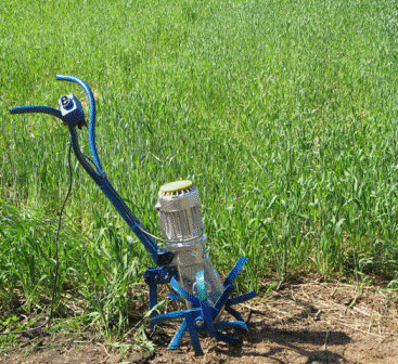

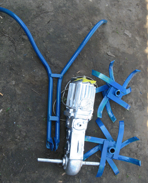

    Из серийных деталей
    1.Двигатель 3000 об/мин 4,8А , 1кВт.
    2.сателиты ГАЗ 24 - 1 пара (10зуб х 16зуб)
    3.вал первичный коробка передач МТ,Днепр.- 2шт
    4.вал вторичный коробка передач МТ,Днепр - 1шт
    5.шестерня 1 передачи 36 зубьев МТ,Днепр - 1шт
    6.шестерня 4 передачи перв.вала (20 зубьев) МТ,Днепр - 2 шт
    7.шестерни главной передачи Муравей 48зубьев-1 шт, 52зуб- 1 шт.
    8.полуось УАЗ - 1 шт
    9.подшиники 202 -1 шт
    304 -4 шт
    302 -1 шт
    305 -2 шт
    10.сальник 20х34 -1шт
    25х38 -2шт
    Фрезы 400 мм, захват 600мм
    Детально, поэтапно, сложено ЗДЕСЬ

  8. AS.
    AS. Стажер
    23
    16
    Re: Відповідь: Электрокультиватор
    За китайцами не угонишься, точнее от них в отрыв не уйти.
    В принципе этот аппарат создавался как концепт, для отработки создания редукторов. Ну и заложен принцип, если он будет работать без масла- на всю жизнь хватит. Если с маслом- то хватит на всю жизнь владельцу, его детям и внукам.
    В общем не китайский принцип.
    Добавлено через 9 минут 41 секунду
    Часто обращаются за советом в приобретении подобных вещей, недавно принесли прайс Метро говорят есть желание купить за 750грн (желтенький такой)
    в общем поверхностного осмотра хватило (по картинке и написанным параметрам) чтобы обьяснить людям что их ожидает.
    Анологичная ситуация была с "Надеждой" за 3500гр, но этот товарищ, заказал, купил и получил аппарат, лишь спустя день решил посоветоваться.
    Мой прогноз (под ту работу что он собрался делать) был дня четыре должен продышать, но работать полноценно не будет. Ошибся, хватило на два часа. Шестерни пластмассовые оказались.
    Добавлено через 19 минут 6 секунд
    Обороты регулировать нет необходимости, двигатель с двойной изоляцией и пеналами на катушках, полностью герметичен сальниками на
    обоих выходах валов.
    Работает от одной фазы, конденсатор лишь только для старта. Мощность и обороты подобраны под диаметр, шаг и захват фрез, в однофазном исполнении.
    Аппарат часто отдаю попользоваться, людям с разным уровнем умственного и технического развития, дабы найти слабые места в конструкции.
    Поэтому ничего лишнего, все должно быть до безобразия просто.
    Частотник применить можно конечно и очень просто и быстро можно скоммутировать. Но есть несколько "НО"
    1 стоимость аппарата с частотником станет в двое дороже
    2 придется переноску покупать трех или четырех жильную ( это будет равняться стоимости самого аппарата)
    Итого получим стоимость выше в три-четыре раза.
    В нем предусмотрена возможнойсть быстрого абгрейда, эл двиг снимается и на фланец ставиться ДВС от бензопилы Дружба, Урал.
