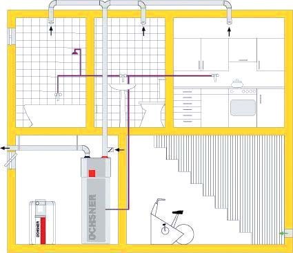

    Europa 313 DK не может отапливать помещение при помощи воздуха.
    Её задачи вентилировать помещения, осушать, нагреть воду в баке 300 литров до t+65C.
    примерный рисунок
    Что касается цены в 3 200 евро. эта цена без учета налогов, таможенных сборов и доставки. Вы и так это знаете.
