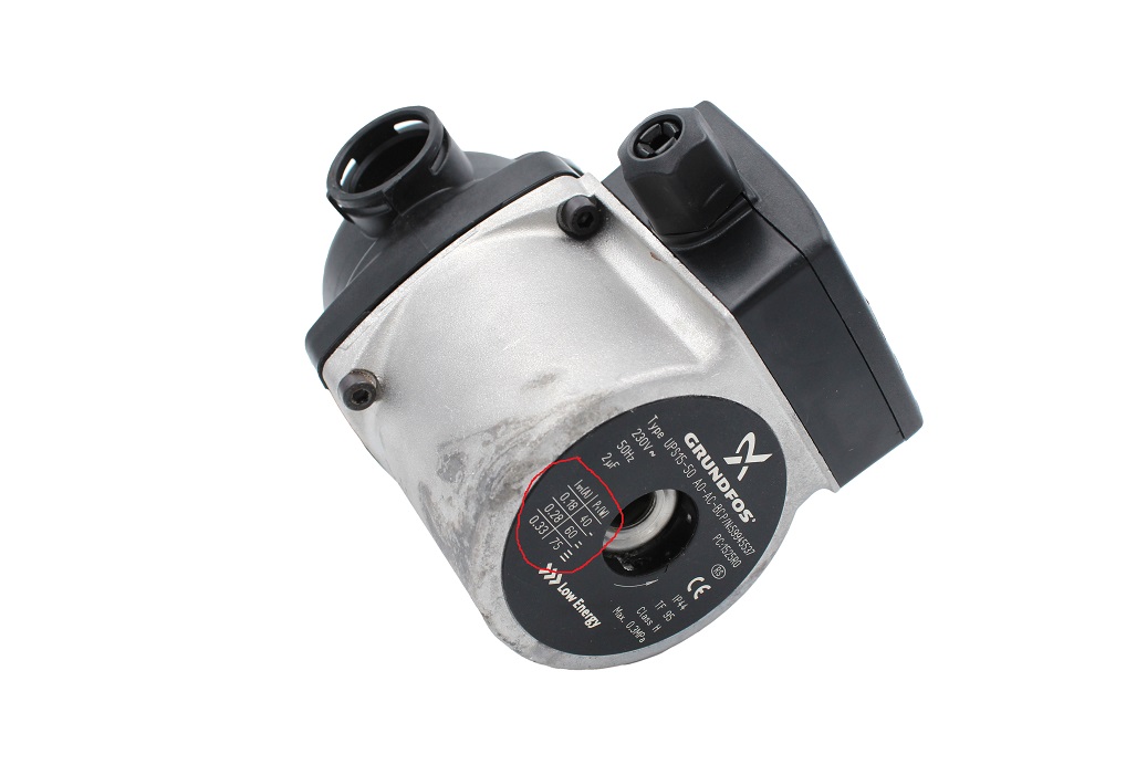

    Це нескладно, але:
    скажіть, яка потужність насосу? Можна подивитись на пластиковій кришці спереду, як тут:
    Питаю, бо може і не в насосі проблема.
    Ви зрозуміли вірно.
    Можна не замінювати пластикову (задню частину насоса, т.з. "равлик"), а замінити лише мотор (металеву частину). Під'єднується вона за допомоги болтів, можете бачити 2 шт. вище у мене на фото, розкручуєте, знімаєте мотор і ставите новий. Тільки від'єднайте краще сам насос від котла перед цим.
    Ні, у Віло можуть відрізнятись.
    У вас Грюндфос, і замінити треба на Грюндфос.
    Якщо можете, зробіть фото насосу перед операцією, так і потужність буде видно.
