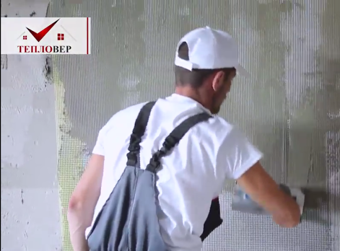

    [​IMG]Для підготовки основи та підвищення площі контакту, створюється стартовий шар на основі Тепловер Набриcк. Наноситься плоским шпателем, прижимаючи та відриваючи його від поверхні.
    Далі встановлюються маяки та наноситься шар теплоізоляційної суміші вручну або механізованим способом.
    Поверхня вирівнюється правилом по маяках, а після набуття твердості, наноситься армуючий шар Тепловер Шпаклівка з склосіткою.
    Поверхня готова до нанесення фінішного декоративного шару.
