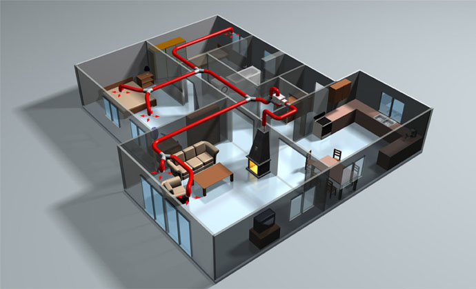

    Тепер питання )):
    1.Чи доцільно буде використовувати цей цегляний короб як аккумулятор тепла і одночасно опалювати ним сусідні приміщення.Тобто я хочу залишить не ізольованими стіни, ізолювавши тільки стелю і підлогу.
    2. Як реалізувати подачу повітря в кімнати?Їх всього чотири, віддаленість від каміна приблизно 3,3, 5, та 6 метрів.Планували купити оцинковані 100-і труби(чи 120-ті, не пам"ятаю точно).На якій висоті зробити "вихід" цих труб в кімнатах?Чи достатньо залишити їх під стельою?
    3. Чи можна використати вільну трубу від Булерьяна для подачі свіжого повітря в топку?Хоча по-логікі розумію, що ні, хіба що примусово....

    1. Можна цеглою обмурувати але вона сама буде багато тепла брати на себе, щоб цього не було треба зсередини обклеїти її мінватою фольгованою по ти пу фаєрок 3-4 см товщиною. Але рано чи пізно постане питання заміни труб. Знову все роздовбувати не захочеться. стму сиже верх десь до 1 м від стелі зробити з суперізолу (жаростійкий матеріал) на шурупи, щоб при потребі відкрутити обрізати по периметриу від клею і зняти.
    2. На такі відстані подачу повітря теплого тільки примусово з застосуванням відповідних вентиляторів ну і бажано не говру яка буде вібрувати при цьому а тонку гладку нержавійку трубу. Звичайно має бути утеплення адекватне вентиляційних каналів. При цьому внизу має бути кругом топки камінної приплив холодного повітря.
    3. Забір повітря для горіння в топку бажано провести ззовні по низу. примусова подача повітря за допомогою вентилятора сприятиме перерозходу палива і форсованого горіння з перегрівом топки.

    1. Є жаростійкий гіпсокартон, він просочений якимось розчином що ніби зміншує ризик загорання (хвичайно при наявності фольги з утеплювачем). подивіться в епіку.
    2.Підсос холодного повітря то є отвір нижче топки який виходить в кімнату і звіди знизу від підоги бере тепле повітря та й обдуває топку.
    3. Повітропроводи мають бути з теплоізоляцією. Напр. http://www.klimat.lviv.ua/catalog/250/26312/
    4. Принцип роботи каміна
    5. Ось так виглядає примусова схема подачі повітря в інші приміщення
    --- добавлено: 16 сер 2016 у 13:53 ---
    Вентилятори для камінів які мають подавати тепле тповітря г камери над каміном в інші приміщення напр:
    1. https://ovk.ua/shop/category/ventil...iliatory/kaminnye-tsentrobezhnye-ventiliatory
    2.http://vent-market.com.ua/shop/cate...5063&rp=7875&gclid=CNWsvP3gxc4CFbcK0wodUjQJdw
    3.http://alterair.com.ua/catalog/vent...minnye-vent/?gclid=CNX-2IDhxc4CFQ26GwodVl0FTg
    4.http://www.dospel.com.ua/ua/articles/9/
    Якщо суміжні опалювальні приміщення знаходяться зразу ж за стіною то можна і без вентилятора обійтись а лиш за допомогою гравітаційних здібностей теплого повітря йди вгору. вихід їх тоді десь треба щоб був за 1-0,6 м нижче від стелі але зразу ж під фільш стелею в камері де накопичується тепло від каміна. Тут потрібно зрозуміти що потрібен зворотній рух по низу від тих кімнат холодного повітря до місця де стоїть кмін щоб був повітрообмін і рух повітря в приміщеннях які опалюються. Це найкраще якщо за допомогою каміну що стоїть на 1-му поверсі опалюється 2-й. тоді гравітаційна система 100% оправдовує себе бо з рівня підлоги на 2-му поверсі піднімається тепле повітря (як на малюнку тільки труби йдуть вверх через стелю на 2-й поверх до рівня підлоги).

    Врахуйте що при роботі вентилятора його треба монтувати так щоб в разі необхідності був доступ для обсслуговування чи ремонту. Окрім того рух примусово повітря по повітропроводах гнучких може створювати вібраційні додаткові шуми тому краще думати про жорсткі.
    --- добавлено: 16 сер 2016 у 14:09 ---
    Доречі варто придбати 1 лист суперізолу і поставити його в вузькому але одному з найбільш гарячих місць - спереду над дверцятами топки там мінвата фольгована має ризик з часом прогоріти, а він ні!

    Нда ціни звичайно не маленьку. Та й залежність від електрики, а ящо світло відключать значить треба робити ще й аварійне електропостачання. Тому гравітаційка більш привабливіша (звичайно якщо це технічно можливе)
