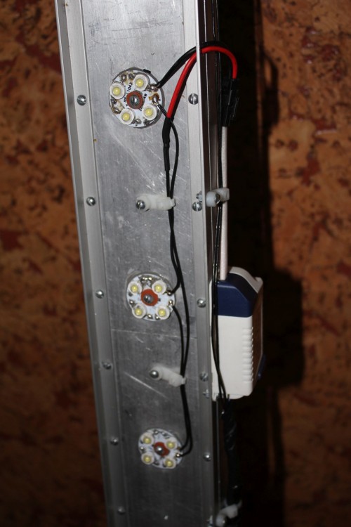

    Использовал радиаторы 205*72, такие были в наличие - 6-ть штук, алюминиевые планки 10*10*2 для скрепления. Установил все на стяжках и винтах М3.
    Светодиодов - 48 штук 1 ватт каждый, включены группами по 12-ть штук, на алюминиевых платах, соединены проводов в фторопластовой термоизоляции.

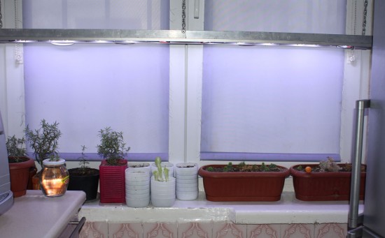

    Подвешено на трех цепочках, с помощью крючков. Потом перевесил, чуть ближе к растениям.

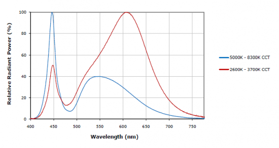

    Это первая версия, будет и вторая, на специализированных светодиодах. Пока что вот такая картинра распределения светового спектра, это немного не экономно.
    В случае с отдельными СД для каждой части спектра распределение будет более острое в района 660/440нм, и практически отсутствовать зеленая "середина".

    Полезно для цветов. Как бы неплохо сделано. Но действительно и на 200% эффективней для растений вырезанная из спектра излучения бело-желтая часть. Я для фито-лампы применял синие и красные светодиоды в соотношении 1:2.
    Запитывал от компьютерного БП по цепи +12Вольт. Но...там этот БП немного переделывал на регулировку от 12 до 15Вольт и стабилизацию только по этому выходу, а по остальным цепям слежение отключал. Встроенная защита работает. Вентилятор отключен за ненадобностью, т.к. БП работает практически в холостую.
    Светодиоды использовал в первой версии 66шт. SMD5730 , а во второй 20 шт.CREE 3W.

    На мой взгляд - не очень хорошие диоды. Лучше там же в китае , но CREE, OSRAM, PHILIPS это хотя бы заводские фирменные светики будут.
    Если применять те что по Вашим ссылкам - то ток ставить заведомо на 20% ниже паспортного. А то долго не проживут.
    Если нужна будет помощь по переделке БП АТХ - обращайтесь.
    Если я в первом посте немного переборщил с критикой -прошу простить, я из лучших соображений, а не чтоб зачмырить.
