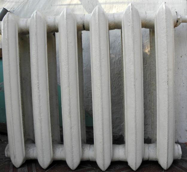

    Фиолетовым обозначено расположение труб отопления (под каждым окном батарея). Так же интересует нужно ли менять батареи или лучше оставить эти? (не в этом году, финансово не потяну)
