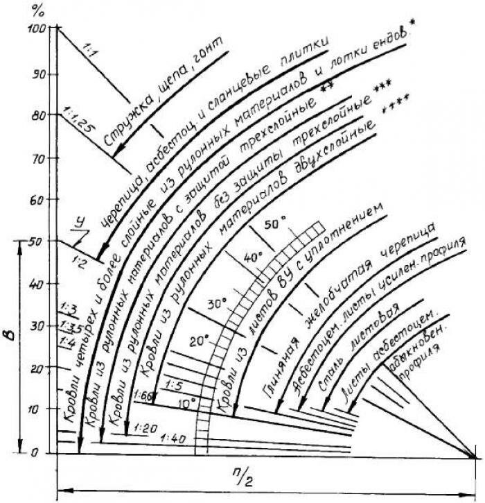

    Как правило, хреново сделаны разжелобки(ендовы) [​IMG]Они и текут,чаще всего, бо маленькие или не загнуты. А вообщето надо фото.

    Ну, тогда это угол ската.
    А надо 20- пятьдесят[​IMG]
