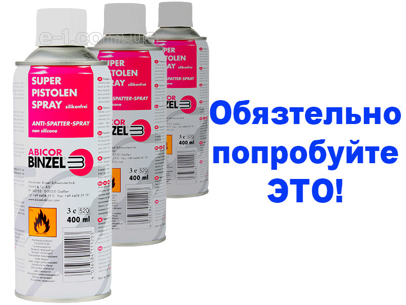

    та ні, ви, мабуть жартуєте на рахунок деревяного...
    я мав на увазі щось типу цього:
  10. djclyde
    это все понты! и предназначен этот спрэй не для стола - а для обрызгивания детали рядом с местом сварки для того чтоб возле шва не было насрано брызгами! но он помогает как бабе кадыло
    а касательно поверхности она лучше всего из бетона или есть плитка керамическая толшыной 12мм
    и размер 800х600 в эпицентре посмотри! или найди где-то гранитную плиту были раньше такие 20мм толщиной ими полы на заводах и в конторах устилали и иногда в многоэтажках
