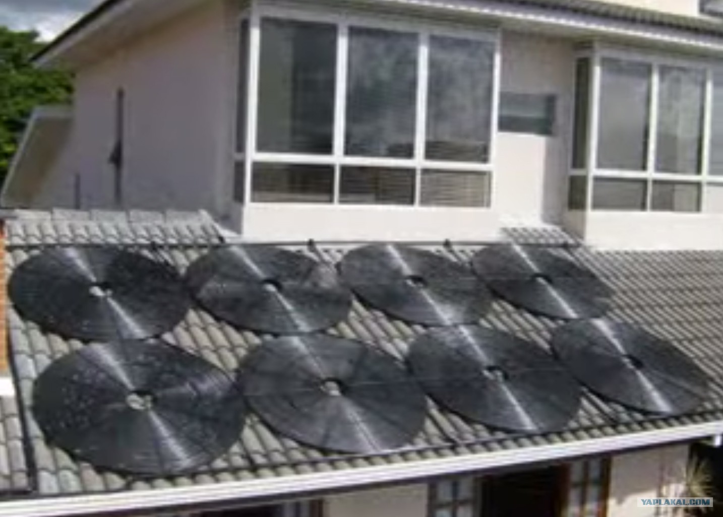

    Найбільш простий, але при цьому менш ефективний спосіб це укласти трубу по спіралі, безпосередньо на пологій ділянці даху або на відкритій ділянці землі.
    Якщо дах будинку сильно похилий, тоді для цих цілей виготовляємо короб (модуль) з фанери 6мм і брусів 40х40 і укладаємо трубу по спіралі в цей короб.
    Для запобігання гниття, короб обробляємо антисептиком, грунтуємо і фарбуємо в чорний колір.
    Укладаємо трубу в короб по спіралі.
    Труба під дією високих температур і тяжкості води може деформуватися, з цього, щоб зберегти вельми симпатичний зовнішній вигляд сонячного колектора, витки бажано зафіксувати.
    Варіантів фіксації труби безліч. Це можуть бути металеві хомути, пластикові хомути або звичайні цвяхи з великим капелюшком (шиферні), вбиті між витками.
    Така модульна система хороша ще тим, що можна зробити один колектор, переконатися в його працездатності і за бажанням збільшити кількість модулів.
    Має ця система ось такий вигляд:
    Питання до людей, якы на цьому розумыються:
    1. Чи ефективна ця система.
    2. Може хто порадить (вразі малої ефективності) як удосконалити.
    Дякую за відповіді наперед)))

    Якщо задіяти примусову циркуляцію, то буде працювати. Тільки б склом накрити, скло простіше помити ніж потім вимивати бруд, який позабивається між шлангом. Ще багато залежить від теплопровідності цього шлангу. Ви певні, що матеріал шлангу добре проводить тепло?
