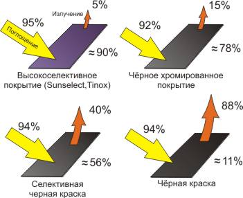

  5. Voyutichi
    16.120
    він відрізняється від атмосферівського?
    для чого його матувати? мені стійкість до граду потрібна.
    а хвалений "тінокс" з своїм майже 100% поглинанням? Патинована мідь, кажуть, якись там 20-40 процентів стягує[​IMG]

  6. Энки
    Как минимум сроком наблюдений в эксплуатации.
    Итальянский китай ещё столько нигде у нас не работал, сколько немецкий китай не ломался.
    Патина -это ж совсем другое, декоративное покрытие с неровным блеском.
    Селективность обеспечивается не столько цветом, сколько микроструктурой поверхности покрытия. Думаю, хорошо поэкспериментировав с растворами и гальваникой, можно дома добиться хорошего результата.
    Нужно медь сделать чёрной, и по-вырывать в ней микро-раковинок, и будет хороший процент.
