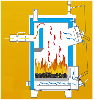

    Кстати, интересует еще вопрос: В современных котлах поддувальная дверь подает воздух в топку через колосники и кроме этого прямо в топку спереди, как на этом рисунке. Есть ли смысл тоже реализовать в своей печке?
    Andrii_M нравится это.

    Есть ,если будете топить дровами и в этом режиме герметично закроете поддувальнуют дверку.
