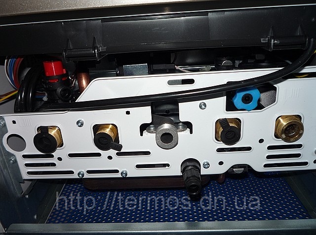

    Вот фото нижней части котла[​IMG]

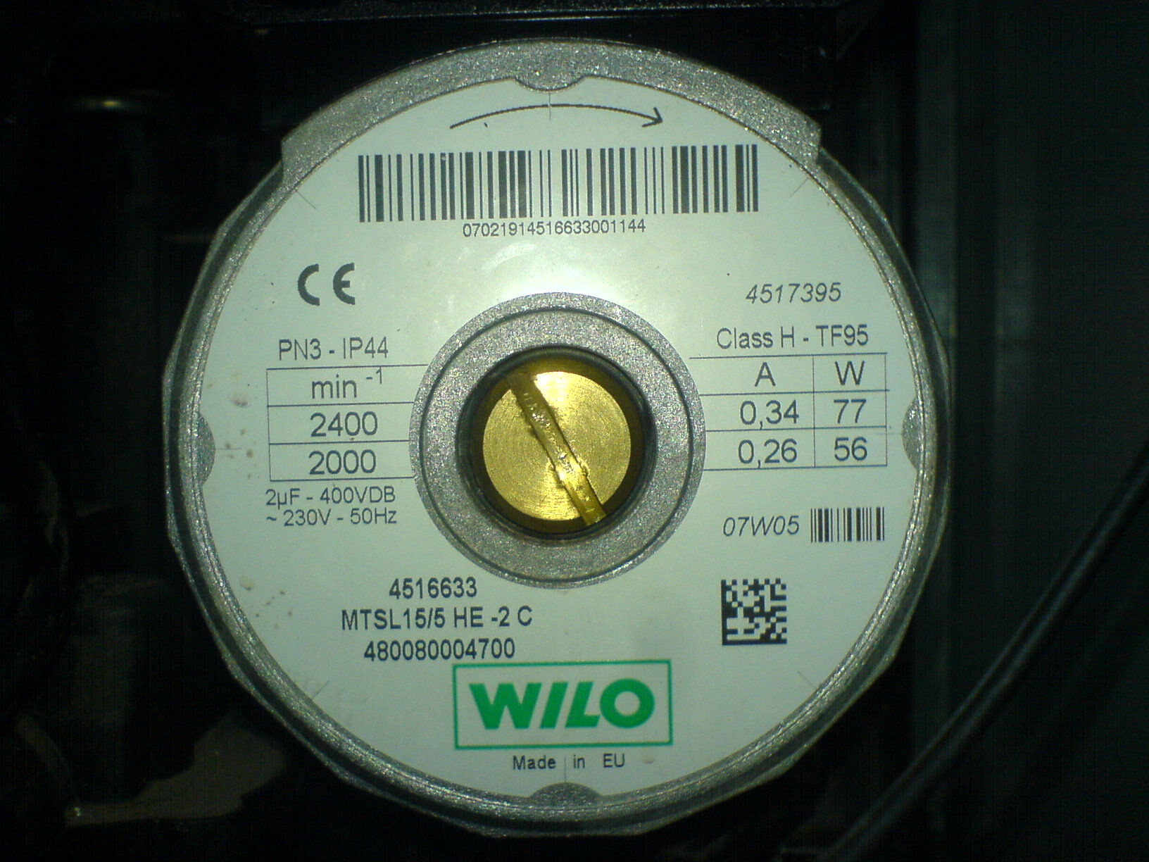

    В инструкции на писано, что нужно открыть краны маевского на батареях(сделали), открыть воздухоотводчик на цирк.насосе.Здесь непонятка - где он находится?
    По центру винт?Если да, то полностью его выкручивать?
    Через какой разъем заполнять систему?Мы пробовали через сливной краник(на фото черный длинный такой).
    Помогите, пожалуйста))

    так шланг від насосу на вхід води у котел і вперед, закачувати воду у систему..

    Подключите холодную воду к котлу, синий кран(снизу) это и есть подпитка СО.

    Переглянути вкладення 54918
    Заповніть через найвищий радіатор. А потім підніміть тиск насосом через кран D.
    І бажано було б поставити гідроакумулятор ,попередньо закачавши в нього насосом воду.Це дасть змогу при падінні тиску в системі обійтися без бочки і насосу.
