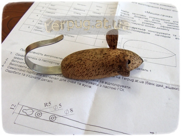

    Склеїти через папір, виточити, розколоти ....
    Як розпиляти !?, - -питання залишається відкритим.
    Також потрібна технологія розпилювання ручним не електрифікованим інструментом і в умовах шкільної майстерні.
    Виготовляємо звіра на кухню для рушників та прихваток.
    Поки що зшліфовуємо частину матеріалу....
