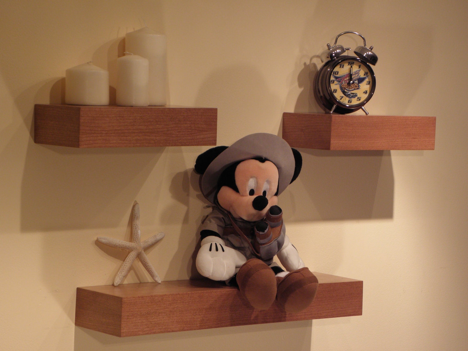

    Доброго дня! Прошу поради шановних форумчан :) Знайшов я на аукціону хенд-мейду ідею полочки, які мені чомусь дуже сподобалась.
    Простіше не буває, по суті простий брусок деревини.
    Тільки от одне питання, як вона кріпиться до стіни? Буду вдячний за підказку :)

    То полочка не просто кусок дерева. Это пенопласт, обшитый деревом(не сплошным), а типа пофанерован. В пенопласте два отверстия и на штыри в стене насажено.

    В мене вдома кріпили одні полиці на арматуру і інші на турбошурупи. Першу забивали в цегляну стіну, другі закручували в стіну та вішали на неї/них полиці. Полиці з сосни, шпоновані дубом.

    Ось поличка:
    Це кріплення: 2 трубки приварені до металу 2 мм - до стіни на шурупах.
    А це поличка з зворотньої сторони + 2 шурупи щоб не совалась - ikea= 20 evro вибачте за якість фото - вони з ноута.

    Дякую, розібрався -)
