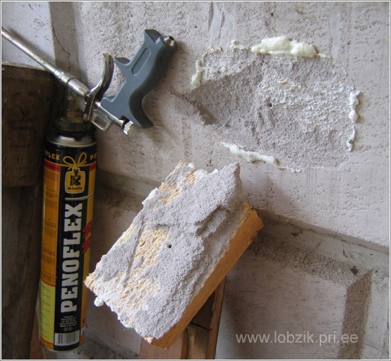

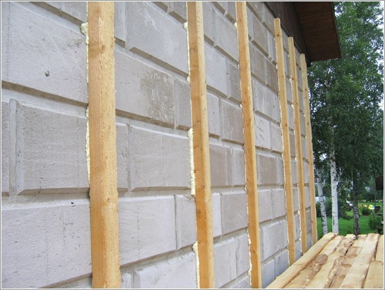

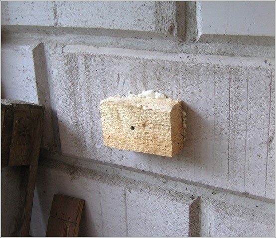

    Вот прочёл на лобзике.
    http://www.lobzik.pri.ee/modules/news/article.php?storyid=561
    По прошествии двух суток решили фомкой оторвать брусок от стены. Даже с размаху вбить фомку между блоком и деревяшкой не удалось. Пришлось ударом кувалды сбить брусок вдоль стены. Посмотрите, что получилось.
