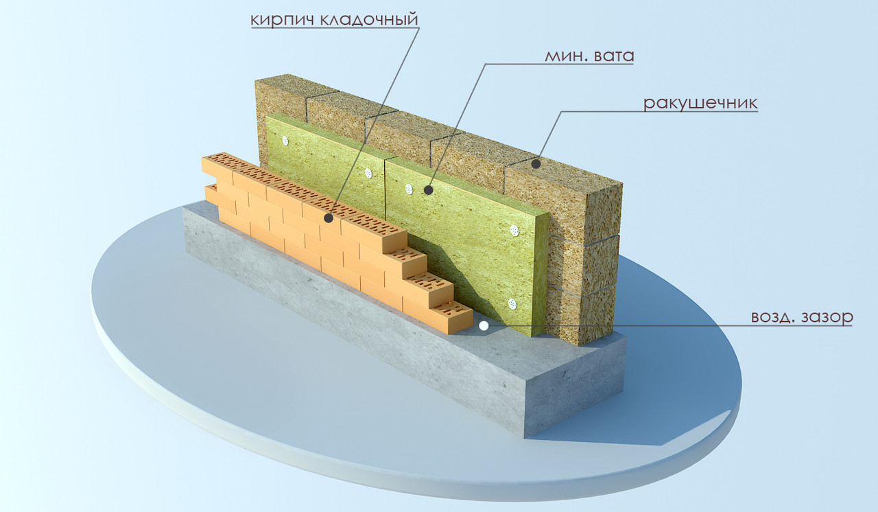

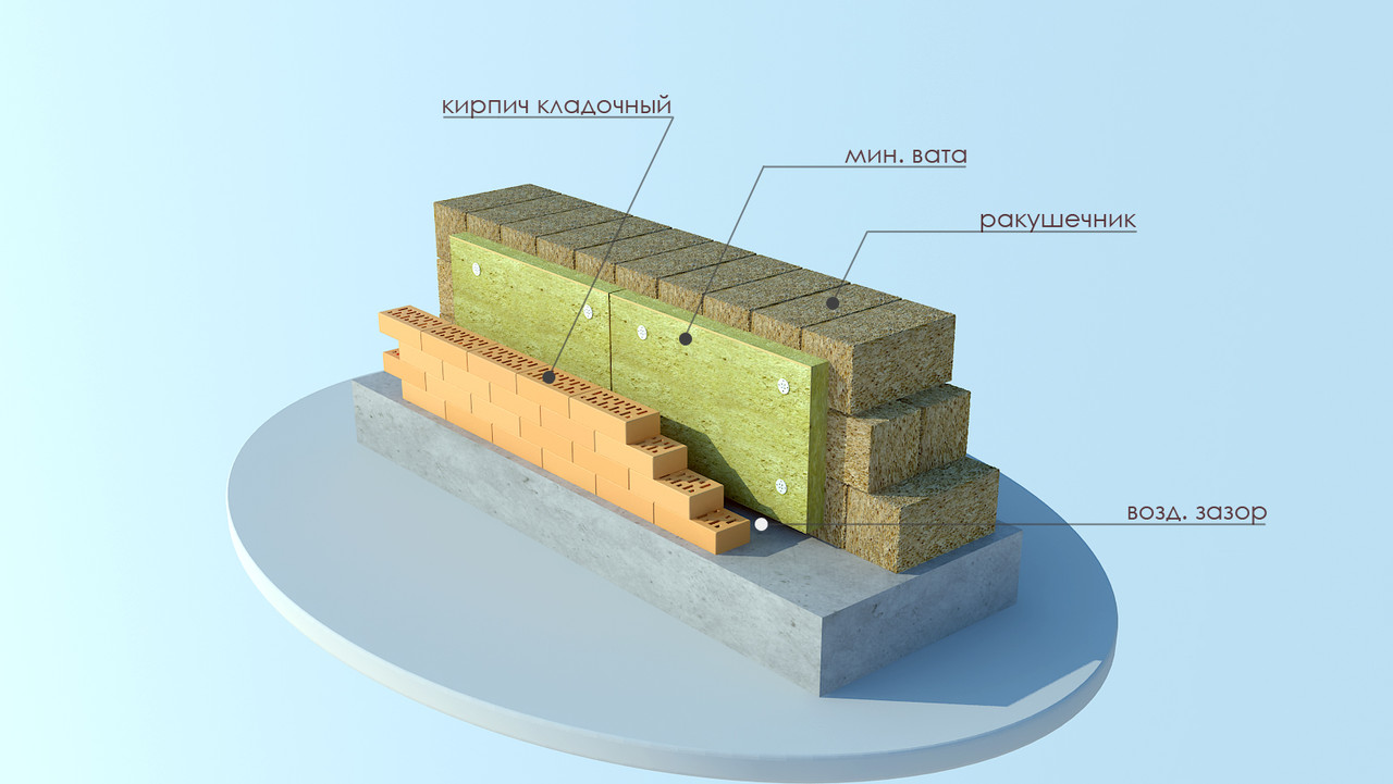

    Итак - я сделал эскизы самых распространенных, на мой взгляд пирогов стен чтоб четко для себя в итоге уяснить из чего мне строить стены.
    1.от помещения к улице
    ракушняк 18см-базальтовая вата 10 см-возд зазор ?см-кирпич 12см
    2.ракушняк 36см-базальтовая вата 5 см-возд зазор ?см-кирпич 12см

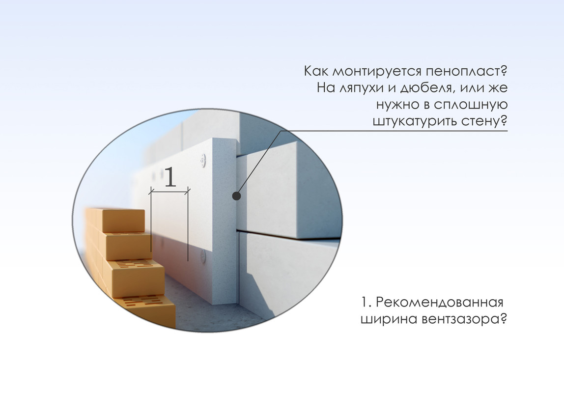

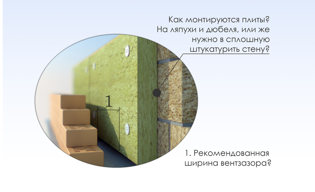

    3. Для уточнения технологии монтажа сделал разрез

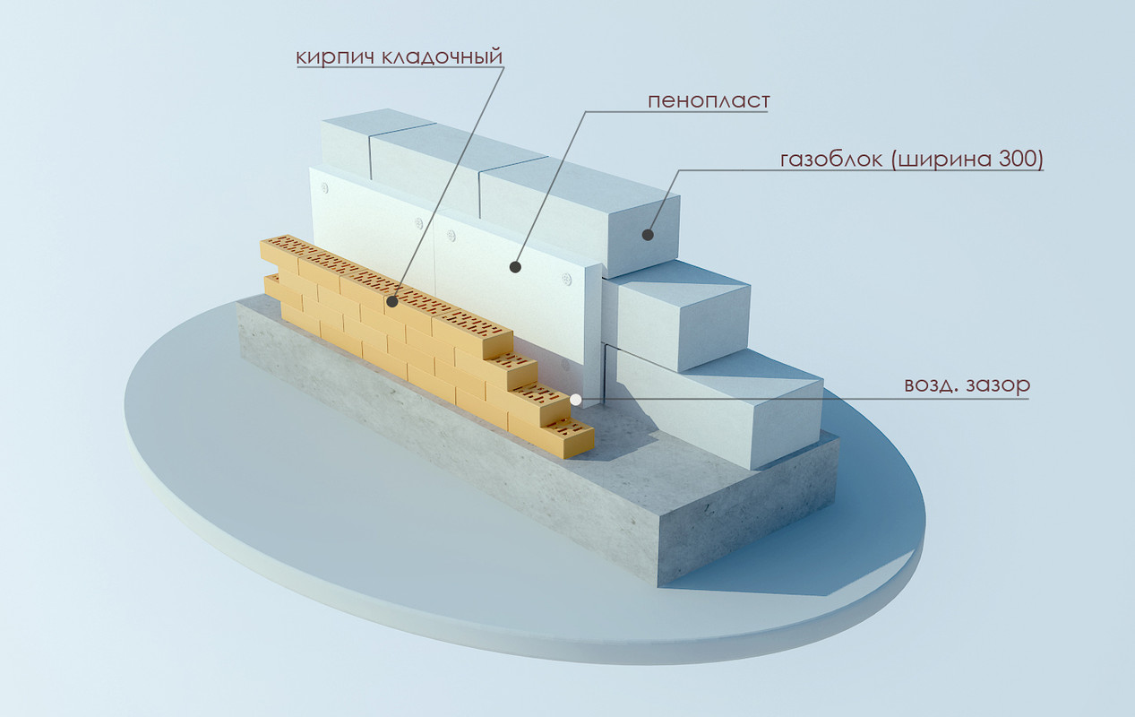

    4.газоблок 20(может надо 30)-псб-с25 10см -возд зазор ?см-кирпич 12см
    5. тоже разрез
    В общем где-то так
    Помогите пожалста посчитать на этих стенах теплосопротивление и точку росы и подс4кажите если где-то чего-то надо больше/меньше.

    В общем, наверное, отвечу сам на свой вопрос - буду ложить просто в один блок ГБ шириной 375 мм..при температуре до -10 судя по расчетам конденсата в енм не будет вообще, да и по теплосопротивлению если не дотягивает,то только самую малость...Ну и с обоих сторон штукатурка -..тут материал выйдет чуть дороще, но в сумме по работе и расходу клея - будет фактически то же самое, но мороки гораздо меньше..))

    Можно и 300 мм газобетон, только плотность 400. Разницы особой не почувствуете. Тоже теплый. Летом прохладно будет точно, зимой меньшую массу нагревать, да и дешевле (тоньше фундамент, меньше блока и клея (работа тоже в кубах считается), дешевле монолитные пояса). Под стены обязательно рубероид. Постарайтесь сделать стены с минимальными неровностями. Перед отделкой потратьтесь на пробный участок короедом или камешковой - вдруг получится фасад не штукатурить.
