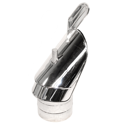

    Купол - это обычная вертикальная шахта, которая на последних 5 рядах сужается и служит опорой в которую вмурована асбестовая труба.
    Труба ничем не прикрыта сверху. Поэтому дождь беспрепятственно попадает в нее. Я имел ввиду хотя бы чего-то типа такого -
    Хотя в идеале желательно поставить флюгер

    Козырек тягу уменьшит ,если вода через потолок не протекает я бы не ставил.Можно горизонтальный участок (на чердаке) поставить под углом вверх и войти в дымарь прямо под куполом и асбестовой трубой,внизу дымаря сделать лючек для чистки и все трубы утеплить.
