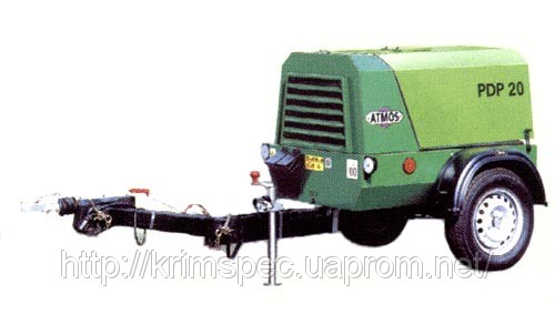

    Доброго часу доби форумчанам.
    Є потреба попіскоструїти 2 авто ВАЗ , взнавав у Львові це задоволення буде коштувати 4000 грн за машину.
    Маю компресов Forte VFL-50 він видає ніби 420 л/хв, але цього для піскотруйного апарату саморобного мало, навіть якщо врахувати 150 літрів сукупність ресіверів. для піскоструйкиьреба десь 3000л/хв.
    купувати коспресор з такою продуктивністю дорожче ніж 2 авто навіть нові [​IMG]
    ~15 тис. дол.
    з'явилась думка купити на шроті 2 двигуна від автомобіля коробку передач, двигуни взяти можливо дизельні якісь старі без електроніки, зєднати двигун->коробка->двигун на двигуні який буде виконувтаи роль компресора зняти клапанну голову, там постаити плиту з канавками для охолодження і змазки, розпридвал не потрібний, купити якісь зворотні клапана які використовують в компресорах, і то все зєднати ну або через шків і ремінну передачу.
    я так думаю не знаю як реально, двигун навіть якщо взяти 2л то за один оберт буде 2 літри повітря, якщо розкрутити двигун до 2 000 обертів то теоретично 4 000 літірв в хвилину, врахувати ще тиск ну може щось менше получиться, хто що може сказати? приймається будь-яка критика даного пристрою.[​IMG]
