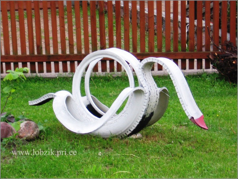

    Расскажу Вам как как сделать лебедя из покрышки легко и просто
    1. Размечаем покрышку, затем острым ножом разрезаем покрышку по линиям на фото (это достаточно просто, если нож - острый) - в зависимости от покрышки у вас уйдет от 10 до 20 минут.
    2. Потом зубилом или болгаркой перебиваем самую твердую часть покрышки (фото 2) - это будет голова и хвост "лебедя" - еще 5 минут.
    3. Выворачиваем покрышку.
    4. Если делаете в детский сад - не забудьте хорошо обработать голову и хвост, т.к. дети могу легко поцарапаться
    5. Красим лебедя из покрышки, кстати, очень красиво выглядит лебедь "бронзового цвета".
    Хочу сам сделать завтра краску куплю и покрашу сама основа готова и випущу у вир лететь

    Влад_@, большое спасибо. У нас напротив такой лебедь из покрышки стоит у соседей. Давно хотел попробовать такой же сделать, но всё ни как. А тут и чертежи есть. :) На выходных наточу ножи :)

    толька резать сложно, а болгаркою резать не нужно рисковано резина зажмет и может бить плохо

    Лебедь из покрышки в еще одном, более сложном, варианте
    источник
  9. miron2
    miron2 Новачок
    3
    Старые автопокрышки - неплохой материал для ландшафтного дизайна. Кто-то может с этим не согласиться, а я вот нашел рецепт такого применения (сам не делал, но понравилось).
    Из покрышки можно изготовить не только клумбу для цветов но и нечто более эстетичное.
    Берется покрышка. Из инструментов - острый садовый нож, а также - или зубило, или стамеска, или долото. Кроме этого понадобится толстая
    металлическая проволока, краска.
    Для работы лучше брать совершенно лысую резину. Потому как она чуть тоньше и выглядит лучше для "раскройки" лебедя.
    Нож нужен очень острый, многие советуют смачивать его в мыльной воде во время процесса резки. Поскольку любая покрышка состоит из резины и металлического корда, резину нужно резать ножом до металлического корда, который перерубать с помощью зубила и молотка. В крайнем случае можно воспользоваться топором и кувалдой.
    После процесса разрезания нужно убедиться, что не осталось никаких заусениц и острых краев. Заусеницы нужно сточить напильником иначе, пораниться можно, особенно детям.
    Для придания красивой формы грудке лебедя, его шее и крыльям, понадобится толстая проволока, или узкая металлическая лента. Изгибаете проволоку так, как нужно и крепится внизу соответствующих деталей скульптуры. В конце работы закрашиваются вместе с самим лебедем. Если есть необходимость, можно использовать шурупы для
    фиксации металлической ленты.
    Ну и последний этап – покраска . "Тело" - белого цвета. Клюв – красный. Глаза - черные.
    Красить белой краской рекомендуется дважды, т.к. черная резина сильно пробивает белую краску.
    И еще. Изготовленного лебедя можно посадить в половинки покрышек или в целую шину, покрасив их в голубой цвет. Получится лебедь, плывущий по волнам!
