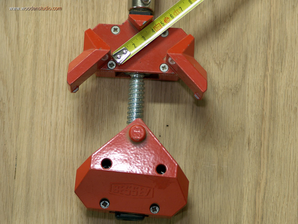

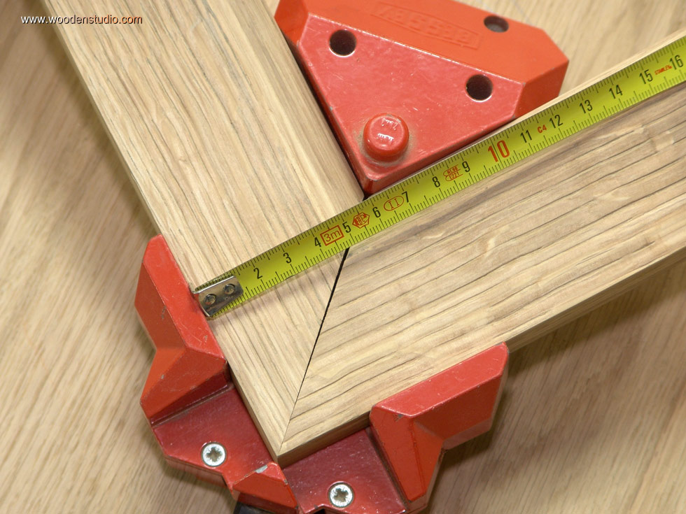

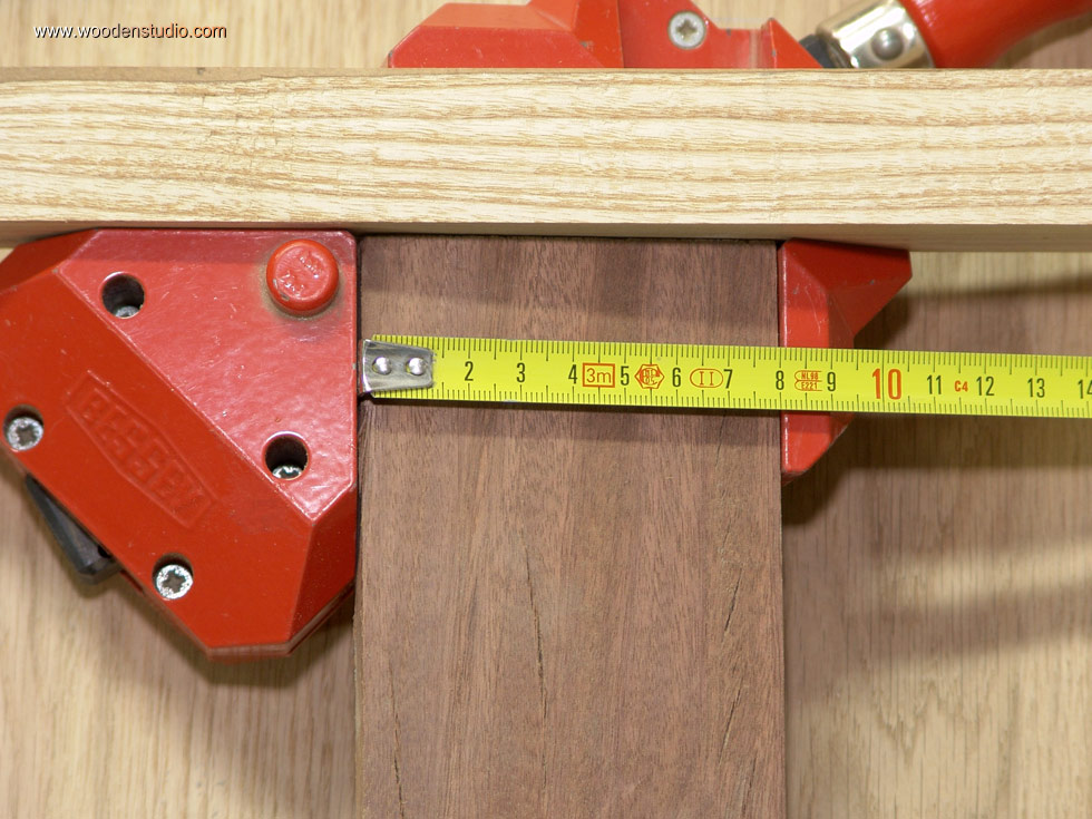

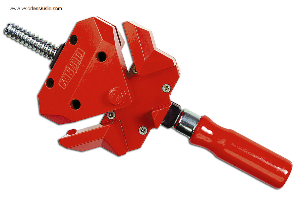

    Що стосується кутових струбцин, так в мене є такі. Але використовую їх досить рідко. Справа в тому, що кутові струбцини не притискають деталі одна до одної, а просто тримають їх під кутом. Більше підходять для попереднього складання корпусних меблів.
    [​IMG] [​IMG] [​IMG] [​IMG]

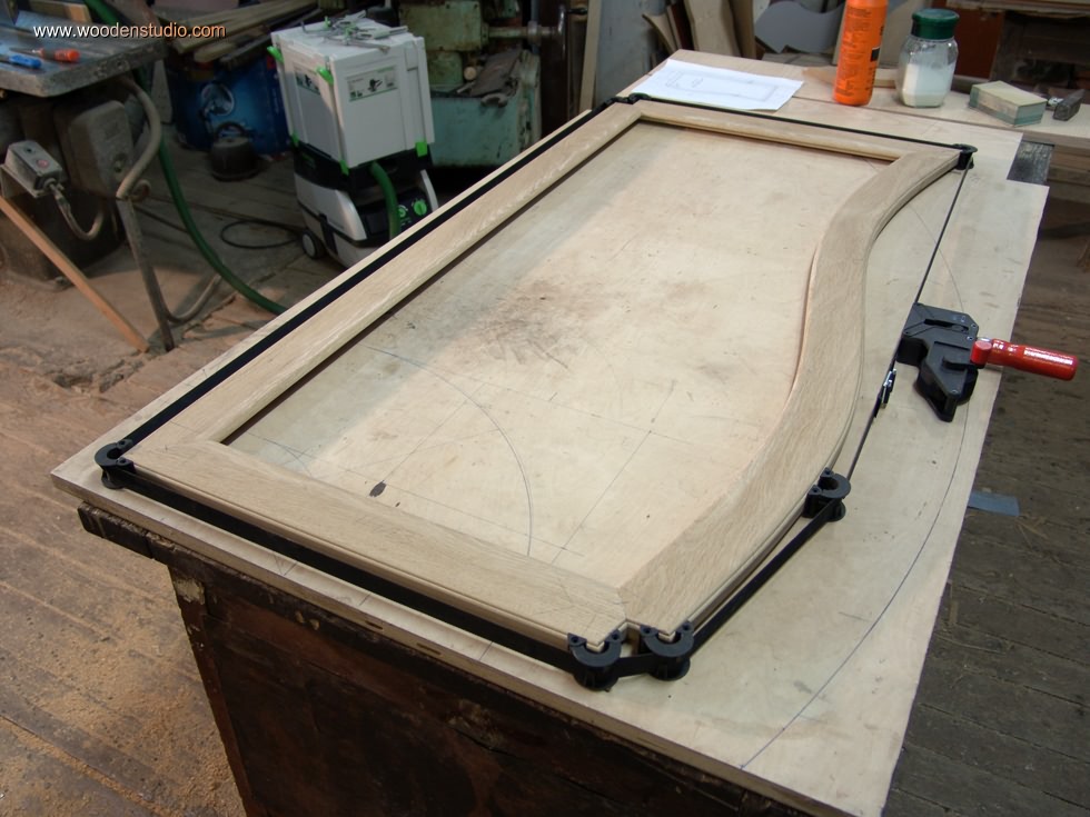

    Для роботи з кутами різного розміру використовую пасові струбцини. Трохи пізніше розкажу докладніше, а також покажу більше прикладів.
    [​IMG] [​IMG]
