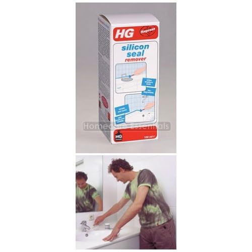

Вот: Титан - очиститель силикона: И вот: первый не видел, может потому что не искал, последние два лежат в Эпицентрах. Я лично пользовался последним. Он не удаляет силикон, а просто облегчает его удаление механическим путем. Растворяет силикон лишь немного, но, если подождать, то силикон станет не таким упругим и в разы более податливым для удаления. Тонкие слои силикона немного растворяются средством. После работы с этим средством на поверхности остается некое подобие клея как от скотча - его уже можно, наверное, удалить обезжиривателями, или сольвентом и потом обезжиривателем. Есть еще обезжириватель "Антисиликон" на авторынках, он как-бы смывает тонкие слои силикона. Или вот еще из области авто: Удивляюсь, как об этих специальных средствах еще никто не написал. Добавлено через 10 минут 42 секунды А кто подскажет, чем отличается ацетатный (обычный) силикон от нейтрального? У меня противоречивые сведения. Если можно, очень подробно распишите. Litokol Litosil - Нейтральный силиконовый герметик белого и серого цветов. Продукт применяется для эластичных стыков, как между плотными, так и пористыми поверхностями: стекло, металл, керамика, цемент, огнеупорные материалы. Подходит для заделки стыков между плитками из натурального камня. В связи с этим я как-то купил нейтральный силикон Церезит для заделки гранитных подоконников с окнами, читаю: Ceresit Neutral Sili - При работе с натуральным камнем возможно появление темных пятен. Где правда?
