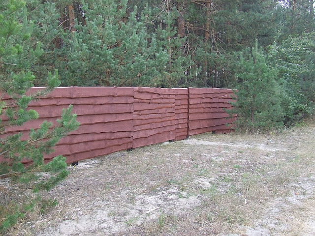

    Хочу сделать забор из необрезной доски как на картинке, может кто расскажет поэтапно как это лучше сделать.
    А еще нравится вот такой, но боюсь для меня это будет сложно, или он просто делается?

    Бетонируется в землю швеллер. К нему болтами прикручивается брусок (внутрь полок) а на брусок набивается необрезная доска , желательно предварительно пропитана антисептиком с цветом.
    Самый дешевый забор.

    В качество фасадного ИМХО не стоит городить такой забор, предпочтительнее второй вариант, тем более, что можно обойтись и без бетонных колонн, а нашивать его, как описано выше, на швелер. Только доски к бруску притягиваются болтами (если доска достаточно толстая), а нет - то на гвозди или шурупы.

    Еще , желательно , стыки досок закрыть обрезной доской или набить ее на всех столбиках "для красоты":)

    Если доски простругать с двух сторон, то уйдет меньше пропитки и вид будет приличней.
