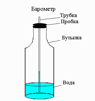

    Знайшов в інтернеті самодельний барометр зробив його і справді працює:)
    Многие рыболовы знают, что клев зависит от атмосферного давления. Иной раз бывает пойдешь на рыбалку вроде и погода хорошая, а клева нет. Причиной этому может быть атмосферное давление. Барометр купить не всегда удается, поэтому хочу предложить конструкцию домашнего барометра, который с некоторой точностью будет показывать атмосферное давление.
    Барометр (см.рисунок) состоит из бутылки с прозрачным стеклом, стеклянной трубки и пробки. Бутылка на одну треть заполняется водой, лучше брать дисцилированную воду, поскольку обычная через год зацветает. Воду можно слегка подкрасить. В пробке делается отверстие, в которое вставляется стеклянная трубка. Место соединения замазывается пластилином. Теперь остаётся заткнуть бутылку пробкой. Барометр готов. Когда атмосферное давление начнет изменяться, то изменится уровень воды в трубке. Если из трубки начнут выходить пузырьки воздуха, значит давление очень высокое, а это к ясной устойчивой погоде, в такое время бывает хороший клев. Если вода начнет выливаться через верх трубки, давление низкое, можно ждать бурю, а на рыбалку идти не стоит.
