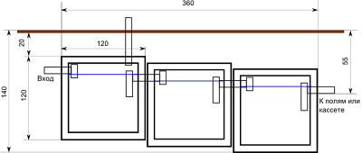

    Собственно вот так планирую делать:
    Верхний куб на глубина 20 см под землей. Все переливы из внешних труб и тройников. Вентиляция в первом кубе. Вентиляция остальных за счет переливов и кассеты (либо полей).
    Прочистка - крышка в первом еврокубе (не показана).
    Максимальная глубина 140 см. Вход примерно на глубине 30 см, выход 55-60см.
    Общий объем септика примерно 2550 литров (по 100-150 литров на куб потери).
    Сверху и на глубине до 50см будет утепление пенопластом (наверное ЭППС) толщиной 2-5 см.
    Усиление - бетон М75-М100. Со всех сторон (включая сверху, кроме крышек для прочистки). Основание - забетонированные поддоны еврокубов. Общий объем бетона - 1-1.5 м3.
    Что скажите?

    solival, отличный вариант!
    у меня типа такого только из двух ёмкостей и глубиной 2.5м ...

    Вентиляцию в септике лучше не делать :) - там анаэробные бактерии живут....
