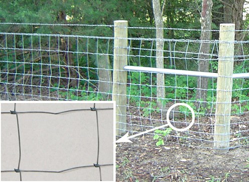

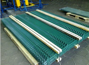

    Попробуйте рассмотреть такие материалы как проволочные панели с ребрами жесткости:
    [​IMG][​IMG]
    Есть еще канилированная сетка, которая вваривается в каркас из уголка
    Один из самых экономных мариантов - это шарнирная сетка:
    [​IMG]. Могу предложить еще пару вариантовдля прозрачных ограждений.:-D

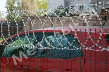

    Кстати, если не хотите, чтобы кто-то перелезал к Вам и не применять колючую проволоку, то можете по верху забора прикрепить такое оригинальное колючее ограждение(турки ограждают им свои 5 звездочные отели):
