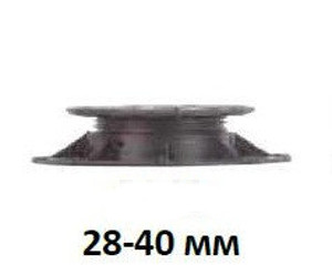

    Да купите вы вот такие штуки да не мучайтесь...
    как малые дети.. как да что.

    І куди їх??

    Туда... размеры есть разные по высоте.

    Та я знаю про такі штуки, але тут вони не підходять.
