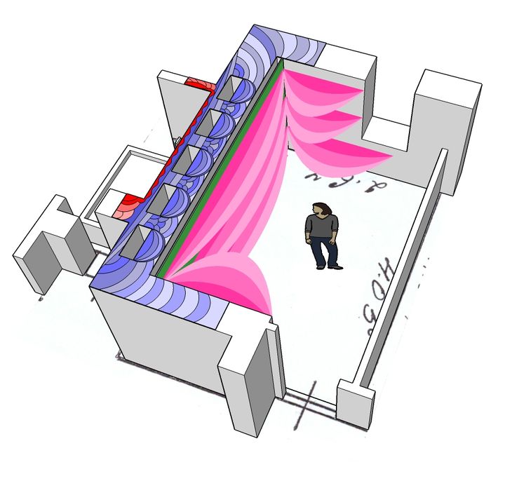

    Значит так уважаемый вы наш RostyslavLv, шум а точнее звук хорошо распространяется в твердых телах, лифт ездит по направляющем рейкам которые в свою очередь прикреплены к стене шахты.
    Любое твердое тело может выступать в качестве акустического динамика как в вашей комнате стены выполняют роль динамиков.

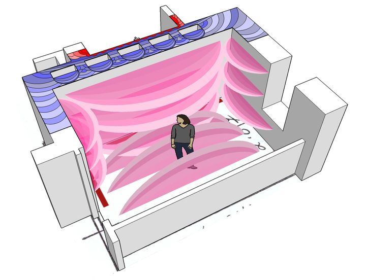

    Так как звук распространяется лучше в твердом теле то нужно добавить также пол и потолок выглядит это так за исключением потолка.
    Если воспользоваться вашим методом минеральной ваты и гипсокартонных плит.. увы значительного эффекта данная конструкция не принесет, снизит но не ощутимо так как остаются боковые стены пол и потолок.
    Пирог шумоизоляции должен иметь вот такой вид, среднее цена качество.
    Так это должно выглядеть внутри комнаты....
    А пляски с минеральной ватой и гипсокартоном толком нечего не дадут.
