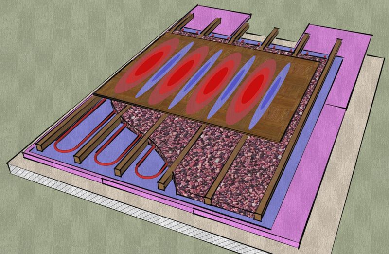

    Мои мысли, снимаю все до бетона, стелю экструдированный 20-30 пенопласт, на пенопласт отражатель, потом выклавливаю обратно брус для паркета, между брусками завожу змейку трубу для полового и заливаю керамзитом + цемент, и стелю обратно паркет.
    http://s019.radikal.ru/i641/1612/db/c08d36b47b3f.jpg

    И вот что у вас будит потом...
    Водяной теплый пол в вашем случаи трата денег. Да и сама система не экономична.

    И ненужно этого делать.
    От чего.. от холода или тепла.
    Брусья выкинуть.. керамзит не использовать в качестве добавки к раствору заливки. Воспользоваться правилами теплых водяных полов как положено от производителя данной технологии.

    Hover, разве не так же само будет выглядит когда заводить трубу улиткой и заливать бетоном?
  7. Hover
    Hover Прораб
    493
    348
    Дело не выборе метода укладки трубы а в пироге пола. Я тут давал ссылки но их удалили посчитав за рекламу, там как раз был дан расчет теплого пола для паркета. Также предложил рассмотреть альтернативу aquatherm-black-system.

    Якщо катати ТП то тільки уліткою і ніякого керамзіту, шаг труба від труби 10-15 см . Паркет для покриття не піде буде розсихатись. Я в себе для експеременту поклав ламінат і спеціальну підстилку гріє чудово.на рахунок пінопласту то не менш 5 см
    Катати змійкою буде пів кімнати більш теплою ні друга половина.
