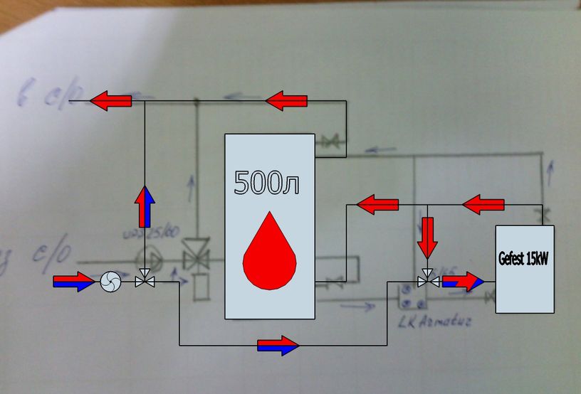

    фильтр чистый...даже сам клапан снимал...чистый был

    по идее верх теплоакамулятора должен нагреваться если не сильно большой отбор тепла в батареи из него

    Як на мою думку тут має місце великий відбір тепла в будинку, треба пропалити хочаб дві години. По схемі начебто все правильно , перевірте напрям руху стрілок і протоку на трьохходових клапанів.
    --- добавлено: 28 лис 2016 у 22:36 ---
    Тут як на мане дуже не правильна схема: щоб подати тепло в будинок треба нагріти весь ТА
