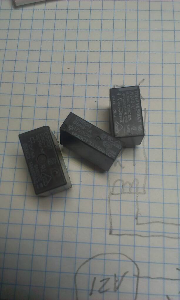

  8. djclyde
    рисовать красиво вам ниче не буду тк нет возможности.
    [​IMG][​IMG][​IMG]
    но типа так. там бп 12в антенного хватит за глаза.
    и релле jzc-33 или jzc-43 они копейки стоят...
    и это все можно собрать в корпусе этого БП
    Останнє редагування: 16 лис 2016
