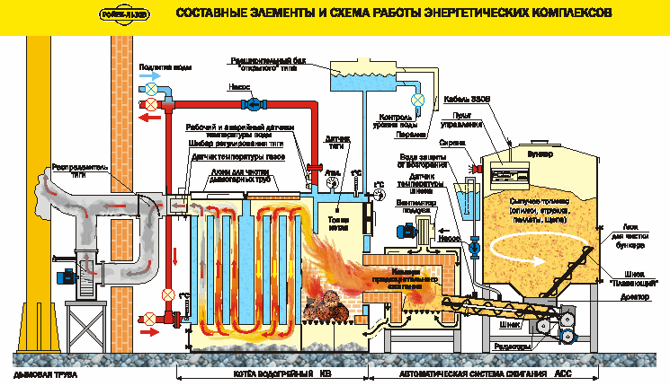

@Сергей К., Стоїть на фірмі, палять дровами через топку(запустити не пєлєтах чи тирсі розуму не вистачає). Дрова пожирає "фурами". Це так має бути??? Радив відкинути приставку і зробити чисто на дрова, не хочуть і слухати. Дурня, одним словом, пізніше сфотаю обвязку, там стільки всього намутили. Дякую!!!
