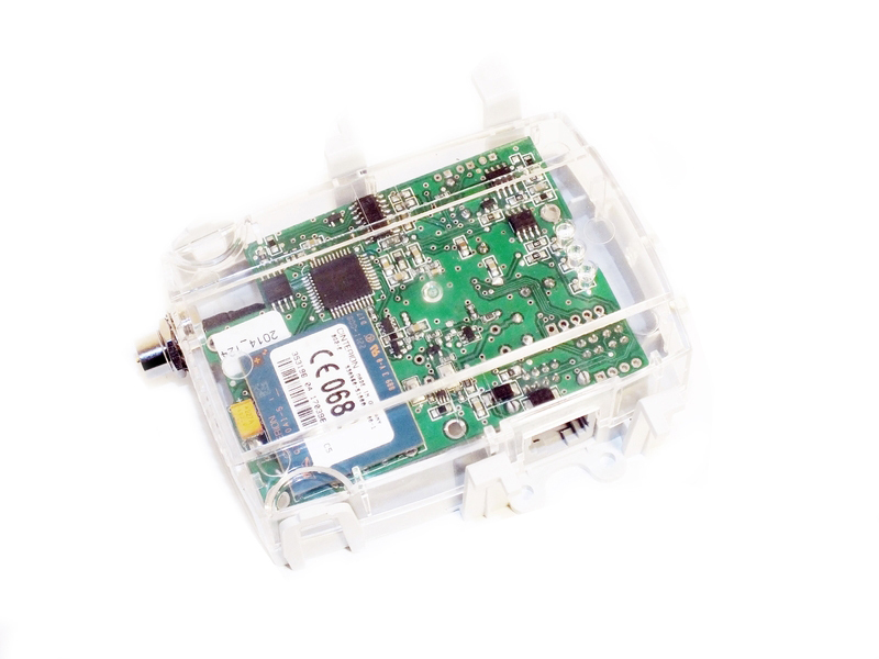

    ........"Когда счетчик и модем приобретены их нужно передать на параметризацию, но прежде определитесь какой тариф на[​IMG] энергопотребление
    Вы хотите получить, двухзонный или трехзонный, это нужно будет указать при сдаче счетчика на параметризацию.
    После параметризации счетчик готов к установке. Установку узла учета уполномочен проводить Ваш энергопоставщик. После установки он будет опломбирован специалистом энергогенерирующей компании и будут заполнены сопровождающие документы на установленную систему, проверено соответствие подаваемых документов установленному оборудованию, проверена однолинейная схема......"
    Тобто,лічильник ставиться двонаправлений-це ясно,та щей дво/тризонний?Тобто купляєм електрику по різній ціні?Роз'ясніть,щось недорозумію.
