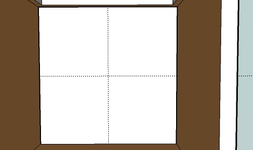

    Часто высота потолка ниже желаемой, а просто ровный потолок уже приелся и хочется какого нибудь разнообразия. как вариант

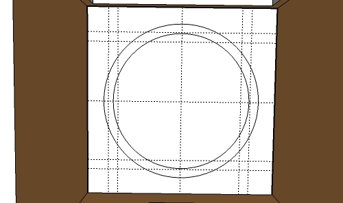

    Вот наш подопытный потолок, на нем уже есть первоначальный уровень из гипсокартона, собранный по технологии, описанной в теме - ''Гипсокартон. Потолок", начинаем разметку, размечаем центр комнаты. Это легко сделать натянув шнурок из угла в угол и отметим центр пересечением линий.

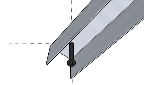

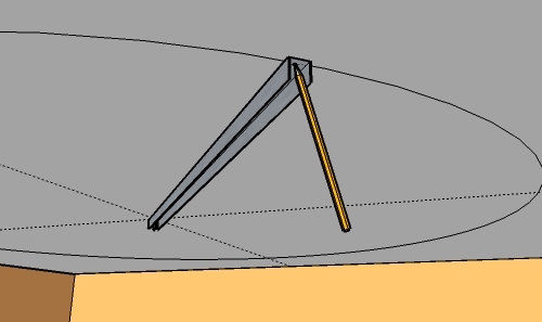

    В месте отметки обозначающей центр, вбуриваемся и вставляем дюбель. Дальше нам понадобится импровизированный циркуль. Для этого нужен кусок профиля UD, который нам и заменит его. Отрезаем профиль нужного размера и сверлим отверстия, расстояние между ними и будет нашим радиусом
    Вкручиваем в цетр комнаты, который мы нашли, саморез, через одно из отверстий на профиле и очерчиваем окружность на потолке, вставив карандаш в другое, противоположное отверстие.

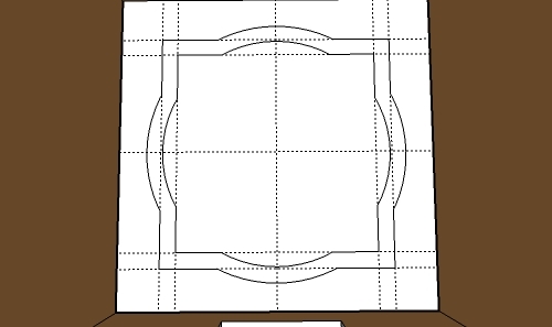

    Таким образом нужно сделать две окружности. Дальше нанесем прямоугольную разметку. Ее удобно наносить отбивкой с цветным меловым порошком.

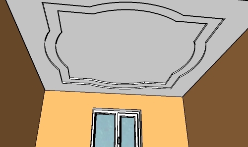

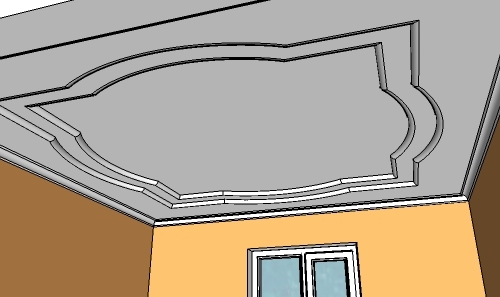

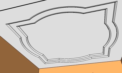

    Расчерчиваем по разметке наш будущий узор
    Теперь монтажная часть работы, нужно заплитовать дополнительным слоем гипсокартона используя нашу разметку, в два слоя каждую ступень. Нелишне делать это с проклеиванием слоев клеем ПВА. На нижний, подкладочный слой, можно использовать куски и обрезки гипсокартона не особенно тщательно подгоняя их друг к другу, но вот второй слой нужно сделать хорошо.

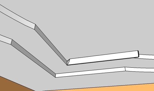

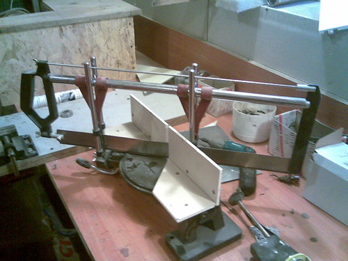

    Теперь самая сложная и ответственная часть работы - монтаж карнизов. Для этого нам понадобится вот такой инструмент. Это пила в универсальном стусле. Его можно наклонять практически под любым углом. Срез получается ровным, точным и немного шероховатым, что улучшит его сцепление с клеем.

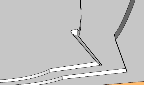

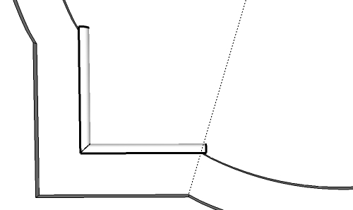

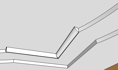

    Подрезку начинаем с внутренних углов. Режем профиль с запасом и стороной зарезанной под 45 градусов. Наносим клей и вставляем в угол нашей конструкции из гипсокартона.
    Так как на рисунке.
    Вклеиваем ответный кусок профиля и по линии, нужно на глаз разделить угол фигуры пополам и по этой линии отрезать край профиля ножом по месту.

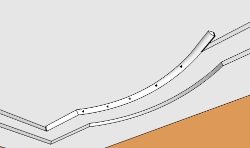

    Продолжаем наклейку профиля. Следующую часть фигуры наклеиваем в напряжении, для этого придется дополнительно фиксировать профиль саморезами. Их можно закручивать с заглублением в тело профиля, чтобы потом не вынимать а зашпатлевать отверстия, это дополнительно гарантирует нас от трещин или отставания клея от гипсокартона.
    Так же, как и в предыдущем случае прирезаем профиль по месту и прдолжаем наклейку. В итоге выходит вот такая фигура, которая после окраски будет украшать вашу комнату.
