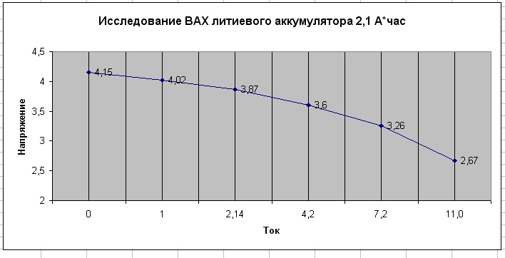

    Ну в добавок диаграмма зависимости напряжения литиевого аккумулятора от тока
    Для проведения эксперимента взяты следующие технические средства:
    1. Мультиметры для измерения напряжения и силы тока
    2. Переменный резистор 5 Ом.
    Диаграмма добавлена на рисунке.

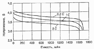

    1) Вольт-амперная характеристика литиевого аккумулятора при нагрузках 0,2С , 1С, 2С (где С-емкость аккумулятора) посмотреть не сложно:
