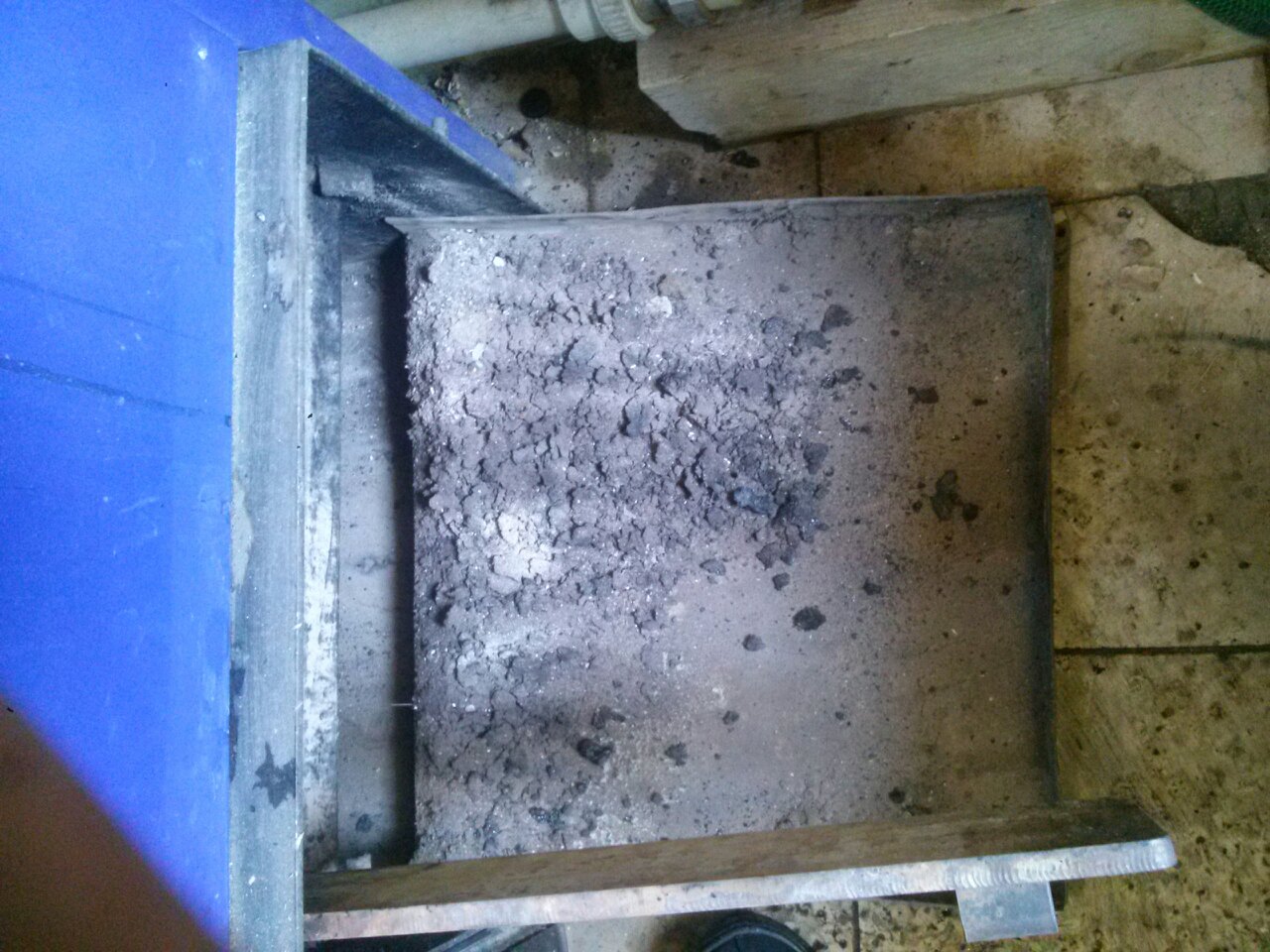

    4. Добавление лотка для золы. очень удобно.
